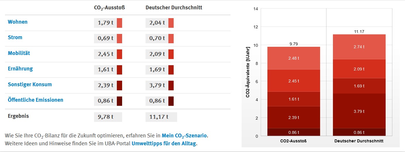

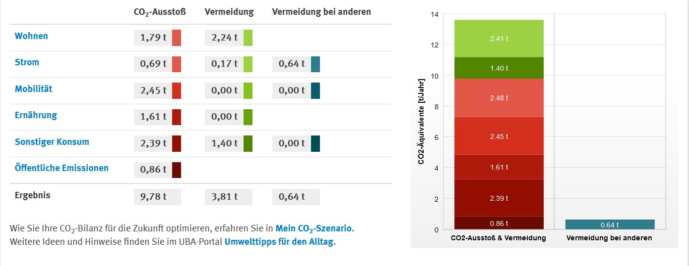

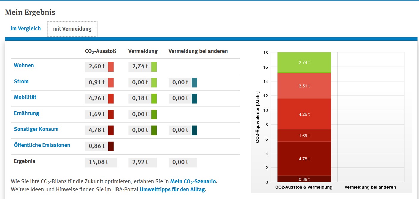

CO2-Fußabdruck - 2004 bis 2020
Der letzte Bericht liegt schon einige Zeit zurück. Auf Grund der aktuell sehr guten Förderungsmaßnahmen der BAFA usw. für Energieeinsparmaßnahmen im Gebäude beschäftigen wir uns, seit Ende 2019, mit der weiteren Sanierung unseres Hauses. Weiteres dazu in zukünftigen Berichten.
Maßgeblicher Grund für die umfangreichen Fördermaßnahmen ist die Reduzierung des CO2-Ausstoßes. Für die schlechte CO2-Bilanz sollen die Bestandsgebäude in nicht unerheblichem Umfang ihren Beitrag leisten.
Deshalb liegt es nahe, die eigene CO2-Bilanz näher zu betrachten. Zur Erstellung dieses Wertes haben wir den CO2-Rechner des Umweltbundesamtes genutzt.
https://uba.co2-rechner.de/de_DE/
Verglichen haben wir nur die beiden Jahre 2004 und 2020. 2004 hatten wir mit den höchsten Energieverbrauch. Wichtige Maßnahmen, z.B. Solarthermie und PV-Anlage, waren noch nicht umgesetzt. 2020 soll für den aktuellen Zustand des Gebäudes, vor den nun anstehenden weiteren Sanierungsmaßnahmen, stehen.
2004:
Die Vermeidung von CO2 beim Bereich "Wohnen" kommt vom Betrieb eines Kachelofens.
2020:
Dieses Jahr wurde durch Corona stark geprägt. Dadurch kam es auch zu einigen Verwerfungen in der CO2-Bilanz.
Beispiel Mobiltät: Bis zu 12.000km weniger Fahrleistung mit dem Fahrzeug.
Beispiel Strom: ca. 600kW Mehrung auf Grund Home Office und daurch auch mehr Verbrauch z.B. in der Küche (Zubereitung von Speisen auch tagsüber)
2020_CO2-Bilanz mit Vergleich.jpg (106.56 KiB) 57041 mal betrachtet
2020_CO2-Bilanz mit Vermeidung bei anderen.jpg (107.19 KiB) 57041 mal betrachtet
Aktuelles Fazit
Die bisherigen Energiesparmaßnahmen brachten eine CO2-Reduzierung von ca. 30% gegenüber 2004. Dabei haben uns 2 Punkte durchaus überrascht:
  • 1. Thema Heizen
    Der Rückgang bei der "Vermeidung von CO2" ist durch eine größere Einsparung des Brennstoffes Holz begründet. Hier hatten wir mit einem größeren Rückgang gerechnet, da einige m³ Holz weniger seit 2004 benötigt werden.
    Der geringe Rückgang beim CO2-Ausstoß hat uns überrascht, da wir zwischenzeitlich ca. 900L Heizöl eingespart haben. Ebenfalls wurde eine Solarthermieanlage installiert.
  • 2. Thema Strom
    Auch hier überraschte uns der Geringe Rückgang des CO2-Ausstoßes. Wir hatten ja 2011 eine PV-Anlage mit 6,6kWp Leistung installiert. Der Autarkiegrad liegt bei ca. 30%. Auch das wir nur den deutschen Durchschnittswert erreichen, hat uns etwas verwundert.
Ausblick
Der CO2-Ausstoß soll weiter verringert werden. Dies soll auch weiterhin ohne Einschränkungen im täglichen Leben erreicht werden.
Deutschland hat sich für 2050 folgende Ziele im Bereich "Wohnen" gesetzt:
CO2-Ausstoß: 0,94t
Vermeidung: 0,90t
Als Ziel wollen wir den Richtwert von 0,94t unterschreiten. Dies bedeutet eine weitere Reduzierung unseres CO2-Ausstoßes beim Heizen von >50%. Ein genaues Jahr der Umsetzung setzen wir uns nicht. Jedoch wollen wir vor 2045 dieses Ziel erreicht haben. Bei der Vermeidung von CO2 wollen wir über den 0,90t liegen.
Der CO2-Ausstoß beim Strom soll von aktuell 0,69t auf <0,50t gedrückt werden.
