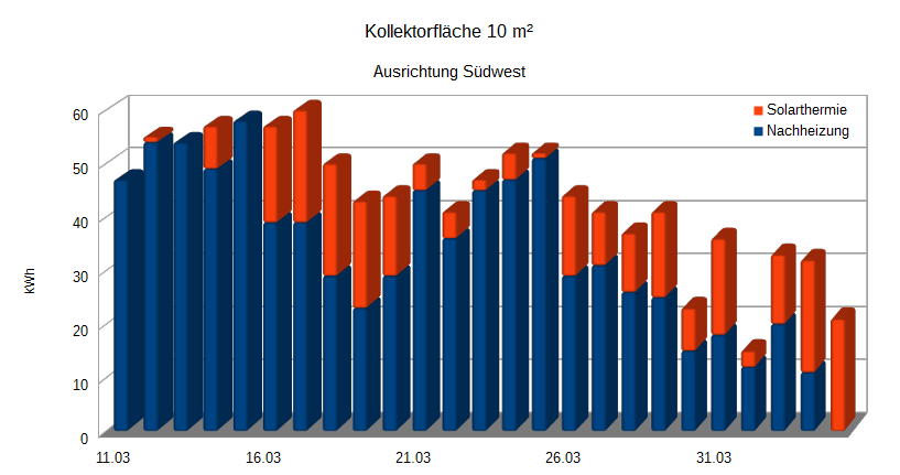

Nachtrag: heute am 4. April kam die Heizungsanlage zum ersten Mal in diesem Jahr komplett ohne Nachheizung aus. Das morgendliche Aufheizen für angenehmen Komfort konnte voll aus der Solarenergie des Vortags bestritten werden. Seit 20 Tagen gab es täglich selbst bei bewölktem Himmel zumindest ein wenig Solarertrag, im Schnitt sind es während dieser Zeit gut 12 kWh/Tag geworden.
Aber ein Bild sagt mehr als 1000 Worte:
